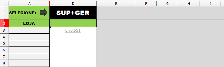

Pessoal, gostaria de fazer o seguinte:
Eu tenho uma banco de dados de com 900 e-mails. das lojas da empresa onde trabalho
Tenho uma planilha com montada com uma PROCV que traz o endereço de e-mail q eu preciso quando digito a loja.
Em uma outra celula e faz como se fosse um concatenar de todos os e-mails das lojas que digitei.
Exemplo: se eu digito 20 lojas me traz 20 e-mails eu copio e colo no Outlook.
Fiz a função HIPERLINK para eu não precisar aperta Copia e Cola no outlook, seja eu clio já abre automatico o outlook.
A função HIPERLINK tem um limite de caracteres que me limita a quantidade e-mails, quando digito um 20 e-mails ou mais só faz a função de 15.
Quero criar uma formula igual a do hiperlink sem o limite de caracteres, não tenho ideia de como começar ela no VB e se é possivel mesmo.

Então na verdade eu só quero os contatos de e-mail, e msg é aleatoria eu vou escrever no proprio outlook.
Quero que pegue todos e-mails que estarão dentro de uma unica celula(B2) e abra uma nova msg de email do outlook com destinatario preenchido com os email da celula(B2).
COLOQUEI NO ANEXO O ARQUIVO, só alterei os endereços de e-mail por sigilo.
FUNCIONA ASSIM.
1 digito sequencia de lojas que eu quero.
2 copio todos os e-mails que trouce na celula D3.
3 abro novo email do outlook e colo os e-mails no destinatario.
Meu objetivo e cortar o processo de copiar e colar, para que abra automaticamento o outlook ja com os endereços de destinatario.
Com a formula hiper link faz isso, mas quando digito mto e-mail da erro.

Bom dia.. eu solicitei que vc colocasse em anexo a sua planilha pra eu ter uma noção de como vc montou o seu procv.. tbm quis ver como era o seu "concatenar" do qual fez referência.. mas nenhuma das duas coisas eu encontrei.. e mesmo ativando as macros permanece a imagem de erro
e sua msg posterior, vc explicou tbm que o que realmente desejava é que já abrisse o outlook referente aos e-mail digitados no excel...e penso que isso somente através de VBA.. vamos ver se alguém aí tem a solução, ok?!

Que estranho esse erro, vc viu as formulas das colunas ocultas? o contatenar eu fiz uma nova formula no VBA que faz concatenar de um intervalo.
Muito obrigadooo, vamos ve aparece alguma solução para esse caso.
