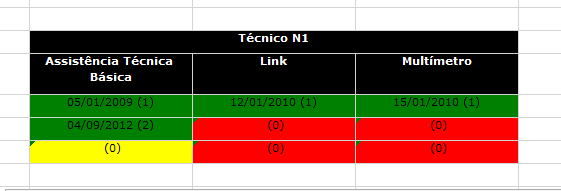

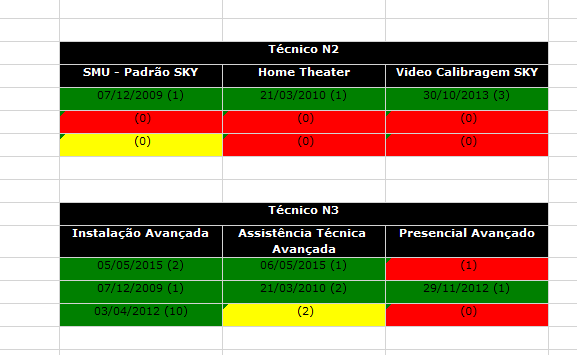

1.ponto, esse relatório é uma extração em Excel de uma plataforma que executa esses dados. o relatório sai da coluna A ate AD, de AE ate AL são formulas para que eu consiga filtrar mas facilmente/profissionalmente os dados necessários, mas que foram criadas posteriormente.
Na empresa temos funcionários que vão sendo categorizados conforme vão evoluindo no que chamamos de trilha de capacitação. Ni; N1; N2; N3 3 N4
EX. funcionário novato. ele entra e tem que realizar alguns cursos via e-learnig, após a conclusão ele passa para o nível seguinte.
Todas as células são originalmente vermelhas com (0), por que ele ainda não fez esse curso, quando ele inicia e não completa a célula fica amarela ainda com (1), ou (2), dependendo de quantas vezes ele tentou concluir, pois existe uma prova no final e ele pode ser reprovado, e finalmente fica verde contendo a data e quantas tentativas necessárias para ser aprovado; Ex: 05/09/2013 (4).
O que essa formula me mostra é que tem o técnico por Exemplo N3, e ainda existe um cursos que ele não fez (Célula vermelha ou amarela) sem data.
