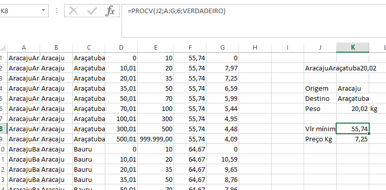

Por Henrique
#3304
Gustavo,
Boa tarde!
Não estou conseguindo inserir anexos, mas vamos lá.
Primeiramente crie uma coluna que concatene cidade origem, destino e peso frete min.
depois é só usar o procv como descrito na imagem que irá funcionar.
PS.: A célula J2 contém : =CONCATENAR(K4;K5;K6)
Abraço,
Espero ter ajudado! ;)
Por Gustavo
#3351
Henrique escreveu:SEGUE O ANEXO!
Henrique obrigado mas não é isso que eu quero, eu quero criar um menu suspenso onde seleciono o local de origem, depois menu suspendo e seleciono o local de destino, e depois o peso a formula que fiz ja calcula, sendo assim ele apenas me mostra o valor, mas exite um porém como eu tenho varias vezes o nome da cidade eu queria que me mostrasse apenas uma vez, se eu mesclo a celula, quando crio a lista suspensa ela me mostra com espaço das linhas tbm , preciso ver como resolver isso tbm.
