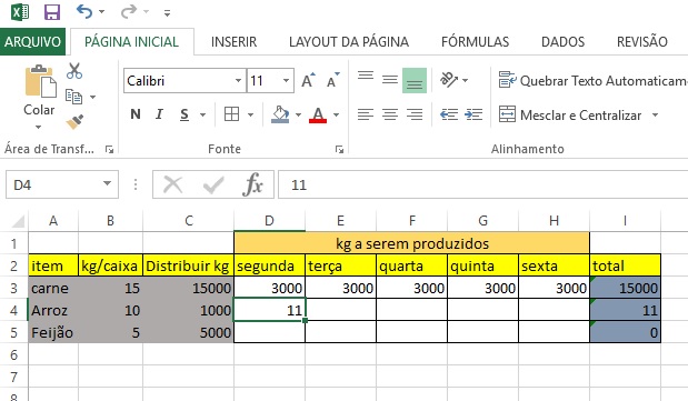

Tenho uma planilha onde o operador ira digitar o kg de produto que irão se propor a fazer na semana (D3:H5),
sendo que as caixas tem peso fixo (coluna B), porém quero que quando eles digitarem o valor kg(d3:h5), ele já arredonde para o numero de kg mais próximo para fechar a caixa.
Por exemplo o operador digitou na D4 o valor de 11, que esse valor seja automaticamente arredondado para 10, que é o valor mais proximo para fazer a caixa de arroz.
:D
Por laennder
#2170
É possível fazer o arrendondamento após digitar utilizando uma macro no evento Worksheet_Chage(), mas dependendo do tamanho da sua planilha isso pode torná-la lenta.
Não seria mais fácil informar a quantidade em caixas e com uma fórmula você converter o valor em KG?
