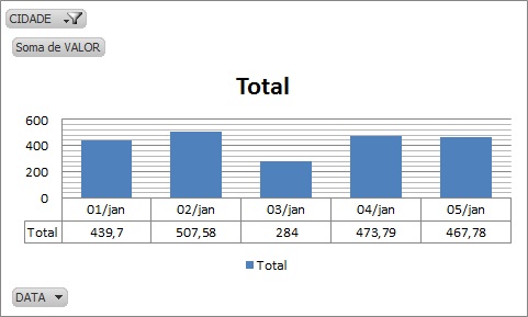

Sendo assim, ao criar um gráfico dinâmico e selecionar "Curitiba" no filtro CIDADE, teremos o seguinte:

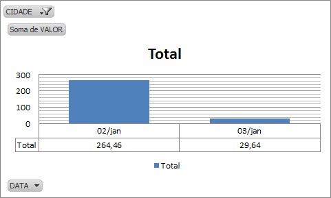

Mas ao selecionar "Londrina", as colunas dos dias 1/jan, 4/jan e 5/jan desaparecerão por não termos valores para esta cidade nestes dias, além do eixo dos valores alterar o seu range (de 0 a 600, para 0 a 300):

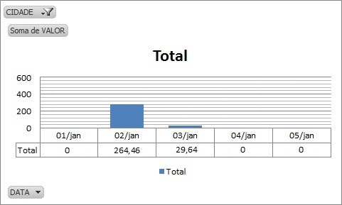

Segue uma montagem que fiz de como eu gostaria que ficasse o gráfico ao selecionarmos "Londrina":
