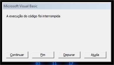

Quando quero parar execução de minha macro, dou ESC e aparece a seguinte tela:
então clico em Fim e...
Como fazer uma macro acionada por botão para finalizar a execução. :D :D
