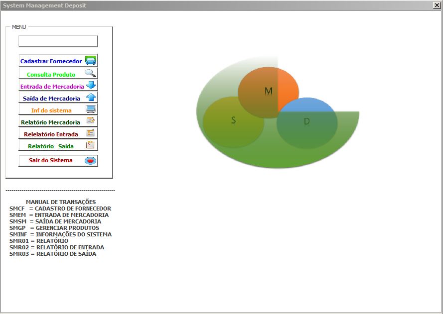

Tenho um form menu, um textbox e uma lista de transações, no qual digito a transação no text e através do afterupdate ele me leva ao form da transação específica. Até aqui tudo bem.
To querendo a seguinte solução. Quero que quando for digitada uma transação inexistente o sistema me retorne uma mensagem tipo: (Transação "TAL" não existe!)
exit sub.
Anexo um modelo exemplo para ser adaptado.
No aguardo.

Não. No sistema que estou desenvolvendo coloquei botões de comando para cada transação e o frame só para que o usuário tenha a lista das mesmas. Veja

Caro Jean, solucionei seu problema!
Segue em anexo a planilha.
Gostaria que notasse alguns detalhes:
1- Troquei a atualização para caixa alta de evento, pois se não atualizaria duas vezes textbox gerando procedimentos desnecessários.
2-Não sei o porque mas ocorria um erro com a sub para chamar o userform1, apenas coloquei um error handler
3-Modifiquei a troca de Forms, ao invés de UnloadMe quando sai do Form principal, coloquei .Hide para manter o código, não eliminar todas as alterações!
Caso tenha alguma dúvida por favor me avise!
