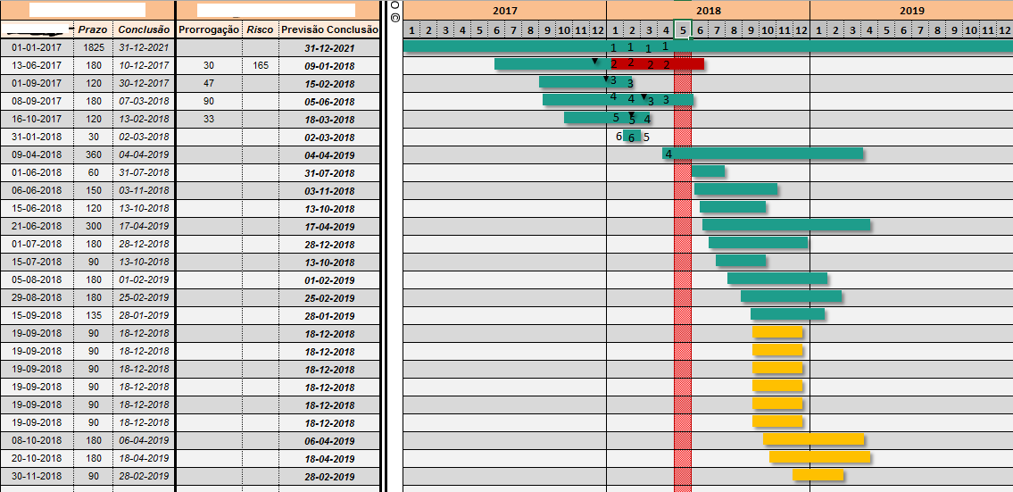

Tenho uma base de dados, aba "DPL" do exemplo que anexo, que contem para determinado centro de custo (DPL!D), a data de Inicio de cada tarefa (DPL!A) e a data final da tarefa que é no fundo igual a DPL!A+DPL!H+DPL!E+DPL!F
O que preciso de saber, aba BD_COs: Quantas tarefas tenho para o Centro de Custo RR-CON no mês JAN/2018, FEV/2018.....DEZ/2019 e o mesmo para cada um dos outros centros de custo.
De notar que, por exemplo, se uma determinada tarefa do centro de custo RR-CON começa a 10-1-2018 e termina a 25-3-2018 então para o RR-CON vou ter em JAN/2018 = 1 Tarefa - FEV/2018 = 1 Tarefa - MAR/2018 = 1 Tarefa;

O exemplo que dei foi completamente aleatório apenas para exemplificar e não obedece a nenhum caso concreto da planilha que anexei. mas por exemplo para o caso da tarefa que começa em 16/10/2017 e termina em 18/03/2018, do RR-CON teríamos a mesma situação ou seja vou ter em JAN/2018 = 1 Tarefa - FEV/2018 = 1 Tarefa - MAR/2018 = 1 Tarefa;
A data de Inicio de cada tarefa será (DPL!A) e a data final da tarefa que é igual a DPL!A+DPL!H+DPL!E+DPL!F

Felipe se não me enganei é assim para o RR-CON:
RR-CON 6 6 5 4 4 8 8 9 16 18 17 16 9 8 5 5 1 1 1 1 1 1 1 1
É assim cada linha da BD da aba DPL representa uma tarefa, que tem uma data de inicio e uma data de fim que é a soma de colunas da BD conforme referi acima, e cada tarefa pertence a um centro de custo.
O que pretendo saber é para cada centro de custo quantas tarefas tenho em JAN/218, FEV/2018 e por ai em diante.

No desenho que anexei mais acima mostro como conto 6 tarefas em JAN/2018.
