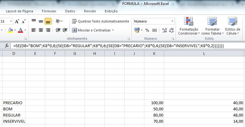

Bom pessoal meu problema é o seguinte:
Não sou nenhum expert em excel mas consegui fazer uma formula que pega varios dados, ai vai...
na coluna D eu tenho conservação de um bem que pode ser (bom,regular,precario,inservivel) nas colunas H,I,J eu tenho 3 preços para determinado bem, e na coluna K eu tenho a media dos três preços. Eu fiz em uma planilha NOVA uma formula que se na coluna D o bem estiver no estado de conservação "BOM" a coluna L que é a da formula vai pegar o valor da coluna K(que é a media) do preço e multiplicar a mesma por 0,8, se o estado de conservação "REGULAR" a coluna L que é a da formula vai pegar o valor da coluna K(que é a media) do preço e multiplicar a mesma por 0,6, (PRECARIO) por 0,4 e (INSERVIVEL) por 0,2.
FORMULA: =SE(D9="BOM";K9*0,8;(SE(D9="REGULAR";K9*0,6;(SE(D9="PRECARIO";K9*0,4;(SE(D9="INSERVIVEL";K9*0,2)))))))

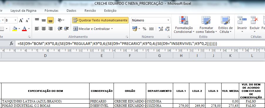

ESTA FORMULA FUNCIONA NA PLANILHA LIMPA E ZERADA, MAS NAS PLANILHA COM TODOS OS BENS E PREÇO QUANDO COPIO A FORMULA PARA A PLANILHA APARECE "FALSO"
ME AJUDEM AI, POR FAVOR.
#32279
M1th525s escreveu: ESTA FORMULA FUNCIONA NA PLANILHA LIMPA E ZERADA, MAS NAS PLANILHA COM TODOS OS BENS E PREÇO QUANDO COPIO A FORMULA PARA A PLANILHA APARECE "FALSO"
A fórmula retorna FALSO porque em D9 não há um conteúdo da lista: BOM, REGULAR, PRECARIO, INSERVIVEL. Nesse caso você quer que a fórmula retorne o que?
Seguem 2 alternativas:
=SE(D9="BOM";K9*0,8;SE(D9="REGULAR";K9*0,6;SE(D9="PRECARIO";K9*0,4;SE(D9="INSERVIVEL";K9*0,2;"NADA CONSTA"))))
=(D9="BOM")*K9*0,8+(D9="REGULAR")*K9*0,6+(D9="PRECARIO")*K9*0,4+(D9="INSERVIVEL")*K9*0,2
