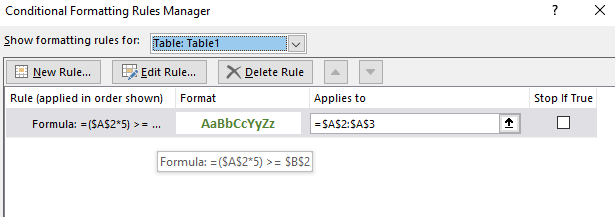

estou tentando utilizar uma nova formatação condicional a cada nova linha que adiciono na minha tabela.
Por exemplo, criei essa tabela:
E quero que formatar o "50" se o resultado dele for igual ou maior que "250" na coluna B.
Consigo isso usando a formula "($A$2*5) >= $B$2", que se aplica somente na célula "=$A$2". Tenho o seguinte resultado, da maneira que quero:
Só que quando adiciono uma nova linha, é aplicado a formatação da célula anterior...
Acaba sendo formatado usando o resultado da formula utilizada na célula anterior.
Queria que na nova célula, fosse formatado "($A$3*5) >= $B$3", descendo sempre uma linha a cada nova célula, como uma nova regra de formatação condicional ou algo assim.

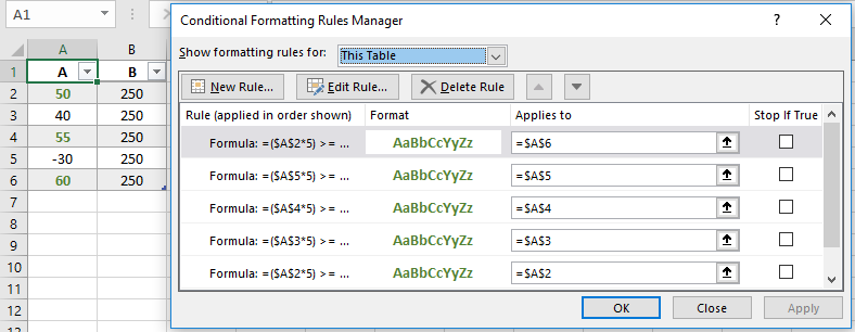

Esse é o resultado que quero, mas só consigo chegar a esse resultado adicionando manualmente uma nova formatação condicional a cada nova linha:
E o resultado final que quero é esse aqui:
Se o resultado positivo for maior do que 250, tenho uma formatação: ($A$5*5) >= $B$5
49, não formata. 50 formata, 51 formata...
Se o resultado negativo for maior do que 125, tenho outra formatação: ($A$5*5) <= -$C$5
-24 não formata. -25 formata, -26 formata...

#32248
Bom dia.
O Problema está nas referências absolutas.
Como vc colocou os cifrões tanto nas referências de coluna (antes da letra) como de linha (antes do número), estas se mantém fixas.
Para resolver, destrave a referência de linha para que a formatação possa "acompanhar" o avança das linhas:
=($A2*5) >= $B2",
