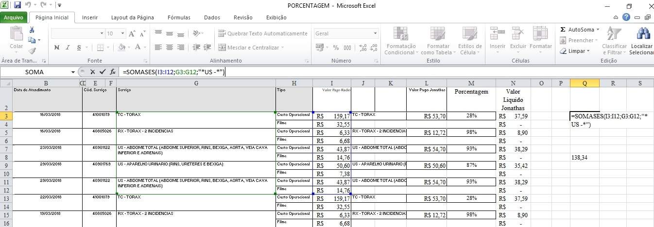

Estou com dificuldade realizar a soma condicional em minha planilha.
As células "H8, H10, H12" da planilha não estão sendo somadas, e eu não consigo encontrar o motivo.
Alguem poderia me auxiliar?
Foto da planilha e da função que estou utilizando.
Agradeço a ajuda.

FelipeMGarcia escreveu:=SOMARPRODUTO($I$3:$I$12*(LOCALIZAR("*"&"US"&"*";$G$3:$G$12)))
Boa tarde Felipe!
Apliquei sua função em minha planilha porém não obtive resultado.
Eu disponibilizei o arquivo da planilha, poderia por favor me ajudar?
Agradeço
#32187
Note que você concatenou de duas linhas na coluna G, mas o conteúdo da célula sempre está na célula acima da célula que tem Filme escrito na coluna H. Logo, como não há texto com US na coluna G e texto com Filme na mesma linha, o resultado é zero corretamente.
Para que venha corretamente, pare de mesclar e repita a informação na coluna G que dará certo, como você pode ver no arquivo em anexo.
#32195
babdallas escreveu:Note que você concatenou de duas linhas na coluna G, mas o conteúdo da célula sempre está na célula acima da célula que tem Filme escrito na coluna H. Logo, como não há texto com US na coluna G e texto com Filme na mesma linha, o resultado é zero corretamente.
Compreendi meu erro, porém como você viu, a planilha possui 319 linhas e devo considerar todas para o processo de calculo, estou fazendo em um pequeno intervalo para aprimorar e aplicar na planilha inteira.
Sua solução executou o que preciso, porém é muito inviavel para fazer aplicar na planilha inteira, pois é extensa.
Não teria uma outra forma de otimizar o processo de cálculo?
Algo que para celular que tem o texto "FILME" considerar a linha de cima na função. Algo nesse estilo ou que evite de preencher a planilha inteira de repetição?
Muito obrigado pela ajuda mesmo assim.

Igor, concordo com o Bruno, deixar células mescladas na tabela é uma das piores coisas que tem no Excel, para facilitar, você pode selecionar todo o intervalo e tirar o mesclar células e depois apertar F5, especial, em branco, ele irá marcar as células em branco, depois você aperta = a célula de cima, e ele irá repetir os dados da célula anterior na base inteira.
