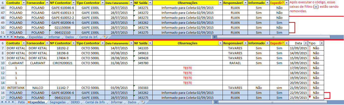

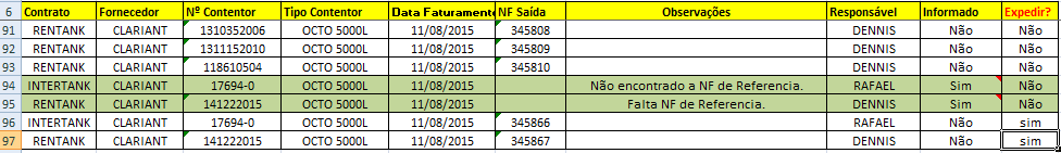

Boa tarde galera, sou novo na area de Macros e VBA, e preciso de uma ajuda de vocês.
Gostaria de fazer uma Macro que Localizasse na Plan1, na Coluna J a palavra "Sim" e movesse todas a linhas deste critério para a Plan2 de forma que não ficasse "furos" entre as linhas da Plan1.
Gostaria também, que ao mover a linha para a Plan2, que adicionasse na Coluna K a Data atual (Date) e na Coluna L a palavra "Não".
Deixo o arquivo em anexo.
Agradeço desde já!
Abraços.
