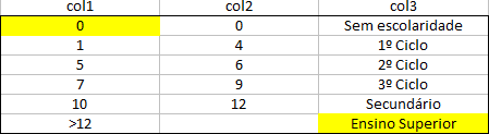

Vanda.. veja como está estruturado a sua tabela da planilha que enviou:
veja que em sua fórmula vc está informando os limites da tabela como sendo as células que estão em amarelo... e dentro desta tabela as informações não estão lógicas... diga pra mim exatamente como vc quer que fique e eu configuro pra vc, ok?!
exemplo.. vc quer que.. de zero a 5 resulte "Sem escolaridade" de 6 a 10 .. resulte "1°Ciclo"
entende? Diga pra mim... e aí configuro pra vc do jeito que quiser.
#2770
Bom.. enquanto vc não responde, eu fiz alterações por conta mesmo de acordo com o que eu suponho que seja..a tabela ficou desta forma:
..e a planilha eu estou devolvendo já com as correções
#2771
Ops.. faltou corrigir apenas mais um detalhe, Vanda.. ali na tabela onde está >12 corrija e coloque 13 .. apenas o 13 agora teste sua planilha após a correção!
#2775
Prontinho, Vanda! Agora creio que está reconfigurado de acordo com suas necessidades. Quaisquer problemas, entre em contato! :)

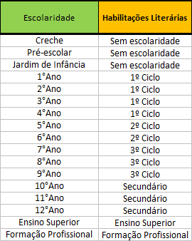

Eu resolvi da seguinte forma, Vanda:
veja que este é o resultado esperado por vc... e é assim que já está respondendo a planilha.. do jeito que vc queria. Perceba que, por exemplo, escolaridades informadas por Creche ; Pré-escolar ; Jardim de Infância .... Não são entendidos como 'Intervalos' pela PROCV e, portanto, não puderam ser correspondidas diretamente por esta fórmula. Sendo assim, eu criei uma forma indireta de resolver... criei uma Tabela PROCV de procuras exatas (lembra que te expliquei sobre isso? Procv para procuras em intervalos=índice 1 no final da fórmulas... Procv para procuras por valores exatos=índice 0 "zero")
Usando essa tabela Procv para valores exatos eu codifiquei cada uma das possibilidades que vc informou..sendo assim, os códigos ficaram dessa forma:
Creche 1
Pré-escolar 2
Jardim de Infância 3
1°Ano 4
2°Ano 5
3°Ano 6
4°Ano 7
5°Ano 8
6°Ano 9
7°Ano 10
8°Ano 11
9°Ano 12
10°Ano 13
11°Ano 14
12°Ano 15
Ensino Superior 16
Formação Profissional 17
Agora sim.... esses códigos podem ser entendidos como intervalo pela PROCV em procura de valores em intervalos
.. do código:
1 ao 3 Sem escolaridade
4 ao 7 1º Ciclo
8 ao 9 2º Ciclo
10 ao 12 3º Ciclo
13 ao 15 Secundário
16 ao 16 Ensino Superior
17 ou maior Formação Profissional
:P
