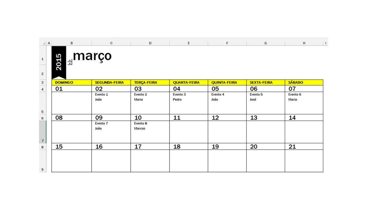

Boa tarde. Preciso de uma ajuda.
Preciso contar quantas vezes um nome aparece em uma agenda de trabalho. O nome é parte de um texto das células, como o exemplo abaixo:
ex. Na 1a semana, de B3 até H5, quantas vezes João está escalado? Como os nomes são parte do texto da célula, não consigo usar CONTAR. Estou tentanto usar LOCALIZAR, mas esta é a melhor formula?
#2455
Boa tarde!!
Já tentou a formula =CONTSE( ?
#2472
Bom dia, se puder.. zip o arquivo e envie o modelo de sua planilha!
#2473
lhw, Boa tarde.
O layout da agenda é agradável mas pouco eficiente quando o assunto for pesquisa de dados.
Tente usar esta fórmula: MATRICIAL
=SOMA(SEERRO(LOCALIZAR("*JOÃO*";B5:H5);0))
Ao finalizar a digitação aperte SHIFT + CTRL + ENTER
Se aceitar a matriz, a fórmula aparecerá com { e } abrindo e fechando a mesma.
Nos diga se funcionou para você.
Eu espero ter ajudado.
Por lfgomes
#2480
Outra função que serve muito bem para isso é a CONT.SE:
Ex: =CONT.SE(B5:H5;"*JOÃO*")
Com ela, você vai ter as quantidades que procura e retorna "zero" que não for encontrado nenhum valor.
Testa aí... :)
