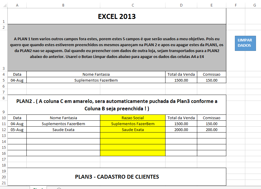

#1912
A sim, quero que os dados sejam transportados para a PLAN2 de cima para baixo. E nao de baixo pra cima conforme esta no exemplo acima na imagem. Primeiro preencha a linha 1 depois a linha 2 .... Ou seja nao jogue pra cima e sin ora baixo os novos dados na plan 2

#2330
Ola desculpem mas so agora pude responder. Mando em anexo uma Planilha basica do que eu queria resolver. Se alguem puder me ajudar serei grato.
Na verdade o que quero e digitar os dados na Planilha : a data, Nome Fantasia ex.Paulo, R$ 900,00, R$ 45,00 e R$ 63,00.
Apos isso esses dados irem para a Planilha Comissao em ordem de cima para baixo.
Feito isto, vou limpar os dados digitados na planilha Resumo e salvar todo o projeto. Mas os dados que foram transferidos para a Planilha Comissao serao salvos e disponiveis para a proxima vez que eu abrir a planilha.
Ao Abrir novamente entao entrarei com novos dados e os mesmos serao preenchidos abaixo do ultimo registro anterior que ja esta salvo em QNT 1
Qnt 1 19-aug Paulo 900,00 63,00 45,00
QNT2 20/aug Jose 800,00 60,00 40,00
QNT3
QNT4
e assim por diante
