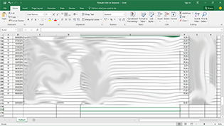

Tenho várias linhas com 5/6 colunas preenchidas e na 1ª coluna tenho uma referência composta por 1/2 letras e na ultima coluna um valor em cada linha.
Pretendo somar as linhas que correspondem a cada letra, é possível criar uma fórmula para isso?
Anexo foto para explicar melhor.

Tou com dificuldade em inserir a imagem, mas a ideia é esta:
Por exemplo na célula A1 tenho uma ref.ª "TT" e na célula H1 o valor 5,10 €.
Depois na célula A2 tenho uma ref.ª "R" e na célula H2 o valor 35,00 €.
Depois na célula A3 tenho uma ref.ª "TP" e na célula H3 o valor 12,12 €.
Depois na célula A4 tenho uma ref.ª "R" e na célula H4 o valor 3,65 €.
Depois na célula B5 tenho uma ref.ª "TT" e na célula H5 o valor 7,00 €.
Depois na célula B6 tenho uma ref.ª "TP" e na célula H6 o valor 9,40 €.
Pretendo num separador seguinte ou no mesmo somar todas as ref.ª "TT", todas as "R" e por aí fora. Ao mesmo tempo que some também as novas linhas que vá preenchendo.

O modelo:
Na célula A1 tenho uma ref.ª "TT" e na célula F1 o valor 5,10 €.
Depois na célula A2 tenho uma ref.ª "R" e na célula F2 o valor 35,00 €.
Depois na célula A3 tenho uma ref.ª "TP" e na célula F3 o valor 12,12 €.
Depois na célula A4 tenho uma ref.ª "R" e na célula F4 o valor 3,65 €.
Depois na célula B5 tenho uma ref.ª "TT" e na célula F5 o valor 7,00 €.
Depois na célula B6 tenho uma ref.ª "TP" e na célula F6 o valor 9,40 €.
E por aí fora...
