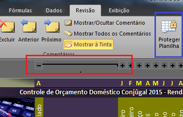

Olá gostaria de saber se tem alguma maneira de bloquear uma célula com formula sem bloquear esta opção de maximizar e minimizar que esta na imagem abaixo marcada de vermelho.
Eu já tentei bloquear deixando apenas as células com formulas bloqueada usando o "Bloquear Célula" e depois indo em "Proteger Planilha", mas quando eu protejo a planilha esta opção de maximizar e minimizar que está marcado de vermelho também fica bloqueada.

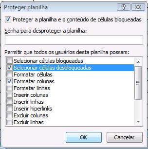

Você está no caminho certo! Quando for proteger a planilha com senha, se você quiser que a pessoa possa formatar as colunas porém não possa visualizar a fórmula que elas contém, selecione estas opções:
Não esqueça de alterar a senha!

Eu já tentei fazer isso também, já tentei deixando todas as opções liberadas, incluindo mesmo, do jeito que você falou.
E o que aparece quando tento maximizar as colunas é "Você não pode usar este comando em uma planilha protegida. Para usar este comando, primeiro desproteja a planilha (guia Revisar, grupo Alterações, botão Desproteger Planilha). Uma senha pode ser solicitada."

Isso acontece pois a opção de utilizar a estrutura de tópico não fica habilitada quando a planilha está protegida. Mas como diz um amigo meu, não existem missões impossíveis no Excel.

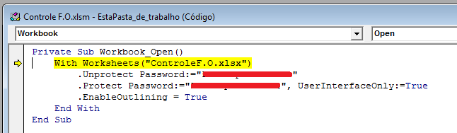

Esta macro que o Laennder nos enviou é uma macro autoexecutável, note que após "Private Sub" podemos ver Workbook_open, o que significa: Open é o evento condicional, ou seja quando isso ocorrer a macro é executada, neste caso se refere à abertura; Já Workbook se refere a pasta de trabalho, ou seja o arquivo excel em si, portanto para esta macro ser ativada, a pasta de trabalho deve ser aberta, então sempre que você abrir o arquivo esta macro será executada. Para adicionar esta macro ao seu arquivo você deve colocá-la na área do código de eventos da pasta de trabalho, ou seja, no ambiente VBA você deve clicar na seguinte opção: Imagem
Após clicar na opção marcada em vermelho (não se esquecendo que deve ser daquele objeto "EstaPasta_de_trabalho" que possuí o simbolo do excel), você deve copiar o código do Laennder e simplesmente colá-lo na área que abriu. Salve o arquivo como Pasta de trabalho habilitada para macro, feche-o e abra-o novamente. Tente realizar a ação que deseja!
Não se esqueça de alterar as informações no código, como o nome de sua planilha e a sua senha, aonde o Laennder já deixou indicado!

Pelo que veio você colocou o nome do arquivo Excel ali né? Tente colocar o nome da planilha que você utilizará a função, tipo plan1.
Att.

Dud's, se houver a possibilidade de um tutorial por vídeo eu agradeço. vou enviar um anexo com o arquivo daí se puder faça o vídeo usando a planilha, o nome dela da pra ver e a Senha é: abc123 pra todas as Planilhas bloqueadas, e elas são: desde "Renda Familiar" até "Transporte" e em "Cartão / Crediário" Todos os meses! Depois no menu, as planilhas " ¬ 2. Resm. de Lanç. P/Grupo." ; " ¬ 3. Resultado Consolidado." e " ¬ 5. Registro de Mov. Banc.".

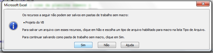

Em formato coloque planilha habilitada para macros!
Att.
#1165
Você tem que salvar o arquivo no formato habilitado pra macros (XLSM)
#1168
Esse é o ícone padrão dos arquivos que contém macros. É apenas para sinalizar que este arquivo contém código embutido no arquivo.
