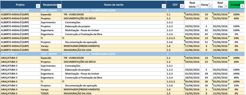

- Planilha de cronogramas - nela tenho empilhado cronograma por cronograma de cada loja, onde durante a semana realizo as reuniões de acompanhamento com as áreas e atualizo as datas nesta planilha. (imagem em anexo)

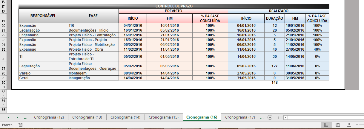

- Painel de controle - nele tenho uma aba para cada projeto com um cronograma com as mesmas fases da planilha de cronogramas. O painel coleta as informações em cada aba e apresenta os gráficos e sinais que preciso monitorar.(imagem em anexo de uma aba de uma projeto)

Após as reuniões de acompanhamento eu preciso tombar as informações da planilha de cronogramas para o painel de controle. Então eu entro na planilha de cronograma copio a coluna "Real inicio" com as 10 linhas de datas de um projeto (ex imagem: todas as linhas de alberto andaló que estão entre as linhas em azul), vou para o painel de controle, identifico qual a aba é a do projeto alberto andaló (ex: aba -> cronograma (10))(tenho uma tabela dentro do painel que informa qual a respectiva aba de cada projeto) e colo os valores no local destinado do cronograma (coluna inicio em azul da imagem). Repito estes passos para as colunas "real fim" e "evolução" (da planilha de cronogramas) e colo respectivamente nas colunas término e evolução (da aba do projeto no painel de controle).
