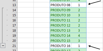

Pessoal,
Tenho uma tabela com uma coluna que se chama "Níveis", preciso agrupar as linhas que estiverem entre os "Níveis" 1(UM).
Como na imagem abaixo, as linhas que estão em verde devem ficar ocultas (agrupadas), que quando o usuário clica no sinal do menos ali perto do número da linhas, fique visível somente os valores 1 (UM).
