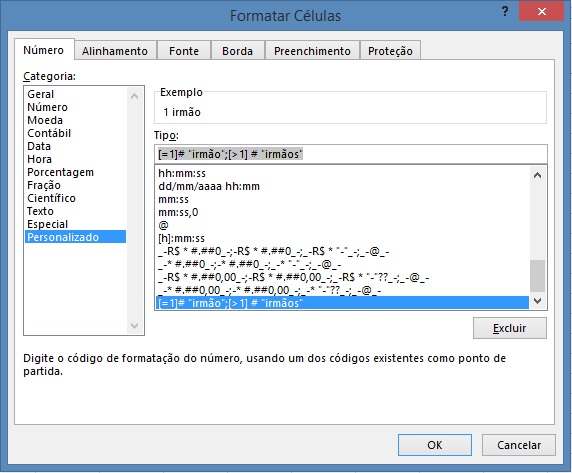

#645
Como já diz um conhecido: existem mil maneiras, invente uma :lol: :lol:
Eu utilizaria a formatação personalizada de números:
[=1] # "irmão";[>1] # "irmãos"
#648
laennder escreveu:Como já diz um conhecido, existem mil maneiras, invente uma :lol: :lol:
Muito mais fácil hahaha
