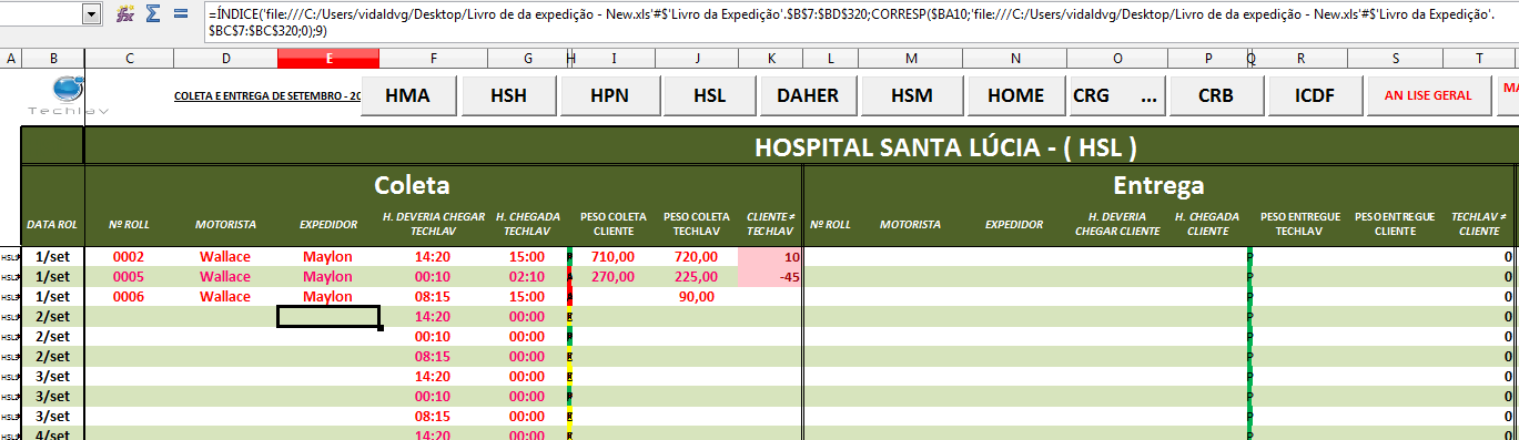

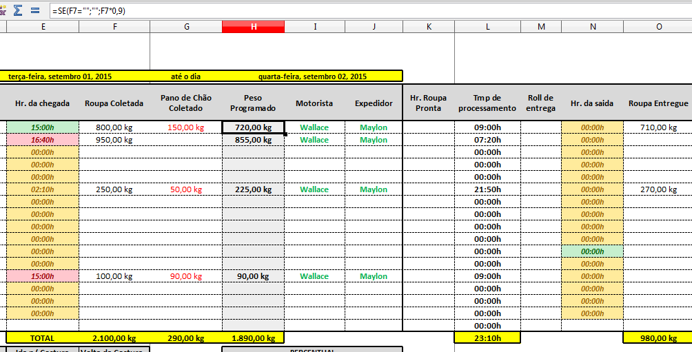

..na planilha Livro da expedição... na Coluna H, estava da seguinte forma:
..e então... eu fiz alteração na fórmula existente para que ficasse assim:
repare tbm que na Coluna O eu inseri alguns valores imaginários apenas pra teste.. vc pode deletar...

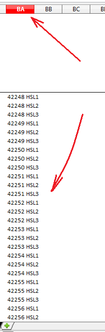

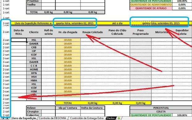

Nas Guias que vou mostrar a seguir (Planilha Mapa de Produção)...
precisei criar estes códigos na Coluna BA
#3493
esses códigos são compostos por 3 dados importantes que fazem distinção entre sí... a primeira parte do código refere-se a data de seus dados... ex. 1-set ... 2-set .... a segunda parte do código faz distinção dos clientes... e a terceira parte do código é a tal indexação automática sobre a qual eu havia falado com vc que a fórmula faria, lembras? Então...é isso. Daqui a pouco faço mais postagens...

Este é um exemplo de como está ficando a sua Planilha (MAPA DE PRODUÇÃO) com a programação que estou fazendo.. ela está buscando automaticamente os dados da outra planilha (LIVRO DA EXPEDIÇÃO) caso esteja aberta... caso a planilha Livro da Expedição esteja fechada, o Mapa de Produção deverá solicitar que vc confirme antes explicando que existem vínculos externos...ou algo assim...
Observe que na coluna K.. vc colocou uma subtração a respeito do Peso de coleta Cliente e peso de coleta TECHLAV... e caso os dois dados não sejam informados eu programei para que não exibisse nada.. isso para que não ficasse dando mensagem de erro.. fiz algo parecido tbm pras outras células desta tabela... mas repare que nas colunas F e G está sendo exibido horários em todas as células... isto pq nesta planilha de modelo que vc me enviou todas as tabelas dos dias estão com dados de horários preenchidos... se vc apagá-los.. então aquelas linhas tbm ficarão em branco até que vc realmente preencha com os dados reais....

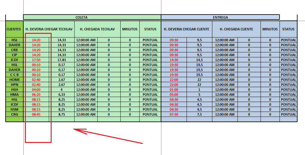

Esta ficando perfeita.. essa parte dos horários fiz dessa maneira para que mostrasse a porcentagem de pontual, atrasado e adiantado isso é muito importante e como no horário na coluna E me serve para dizer se esta atrasado e como fiz o contacores e nao funcionou tive que fazer dessa maneira aí onde esta os dados... outra coisa como vc ja fez tudo isso e esta terminando coloque até 31 dias tem como? que aí já nao irei precisar acrescentar... se for preciso ajudo em custos aqui pro forum.

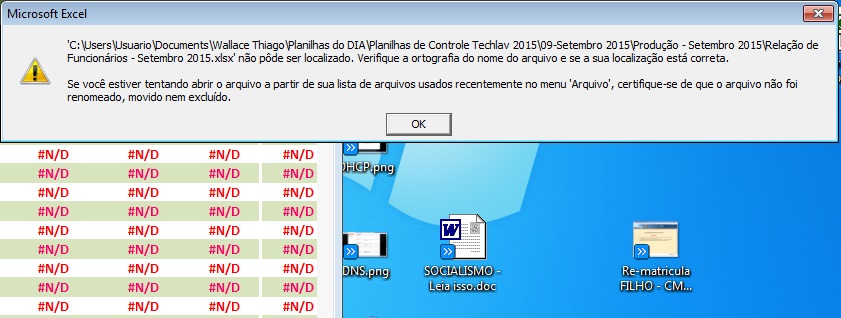

Ah...além de se relacionarem entre sí, me parece que se relacionam com mais uma terceira Planilha chamada : Relação de Funcionários - Setembro 2015.xlsx, por isso, alguns campos estão apresentando erros do tipo #N/D ou #NOME ... mas tudo bem. Creio que quando rodar a planilha no seu Pc os vínculos encontrarão a tal Planilha e vai dar tudo certo.

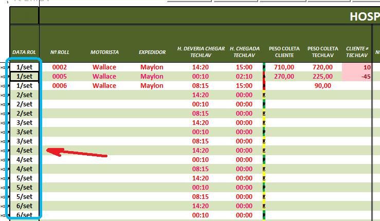

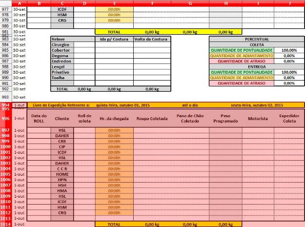

Atendendo a sua solicitação de preparar a Planilha já para 30 dias.. precisei criar mais uns códigos:
na Planilha 'Livro da Expedição'
e na Planilha 'Mapa de Produção'

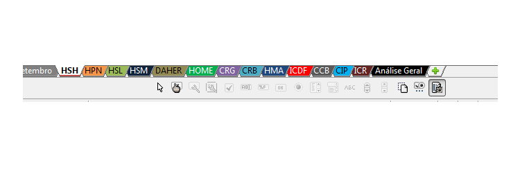

as datas importantes que irão para o mapa de produção sao as da coluna B do livro da Expedição.. com o titulo data do ROLL essas ai que sao importantes e que tem que ir para o mapa de produção. Lá no mapa de produção que fica organizado cada cliente em cada aba e cada data e coletas.

Bom dia, Wallace!
Veja que, para preparar a planilha Livro de Expedição para atender um mês inteiro, eu tive que fazer a alteração que citei na última postagem... mas veja que agora elas informam datas referente ao mês que estamos trabalhando...dessa forma, se o mês em questão é de trinta dias, então após isso, vai ficar aparecendo dia primeiro do mês seguinte.. mas não se preocupe com isso... é só vc não utilizar, uma vez que não vai precisar sendo o seu mês de trinta dias, certo?! Mas quando vc estiver trabalhando num mês de trinta e um dias, ali vai automaticamente passar para trinta e um, ok?! Semelhante ao que vai ocorrer quando estiver trabalhando no mês de fevereiro... sendo de vinte oito ou de vinte e nove dias...
