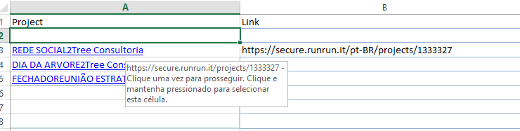

Bom dia!
Estou com uma duvida cruel.
Tenho numa planilha uma lista com varios hyperlinks e gostaria de exportar para uma celula os valor da referencia do hyperlink como na imagem abaixo:
Reparem que na coluna A tenho o hyperlink, e na coluna B gostaria de exibir o Link desse hyperlink.
Fiz o primeiro na mao para exemplificar...
Alguma formula para isso??

Se você quiser experimentar uma solução via UDF, instale o código abaixo em um módulo comum, assim:
1. copie o código daqui
2. a partir da planilha em que estão os dados tecle 'Alt+F11' para acessar o editor de VBA
3. no menu do editor >> Inserir >> Módulo
4. cole o código na janela em branco que vai se abrir
5. feito! 'Alt+Q' para retornar para a planilha
Function EndURL(hiper As Range)
 EndURL = hiper.Hyperlinks(1).Address
End Function
6. em seguida cole a função abaixo em B1 e arraste para baixo.
=EndURL(A1)
