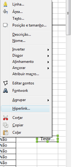

Já que qualquer ajuda é bem vinda.. então.. a idéia que tive aqui agora pode parecer um tanto estranho, mas... pode ser que funcione... se vc inserir uma imagem na célula clicando no retângulo dos objetos de desenho
desenhe o retângulo e configure pra que ele fique dentro da célula e com dimensionamento proporcional ao tamanho da célula

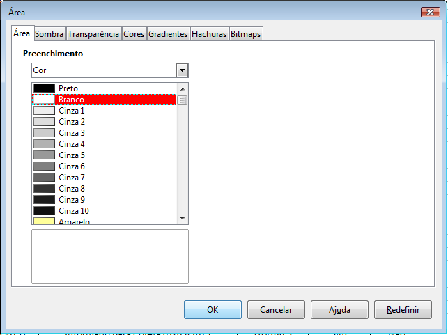

Agore configure a área de dentro do retângulo e selecione a cor do fundo de sua tabela

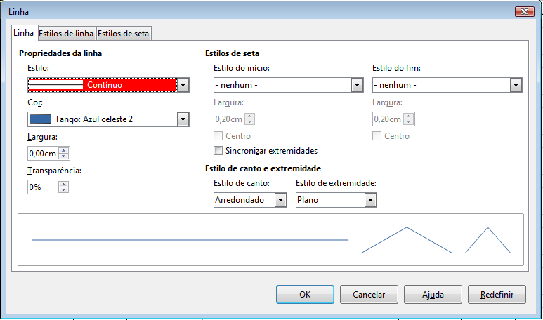

você pode tbm configurar a linha de borda do retângulo para que fique da cor das linhas de sua tabela..
Imagem ou Imagem

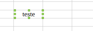

Agore dê duplo clique dentro do retângulo e escreva o texto que quiser que apareça... o texto em que vc iria inserir o hiperlink
Então selecione o retângulo e clique para inserir o hiperlink que desejar
Pronto! Acredito que agora em qualquer lugar que vc clicar dentro da "célula" ;) você irá ativar o hiperlink :lol:
