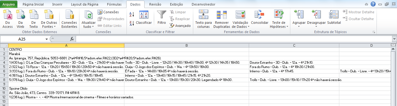

Pessoal Boa Tarde.
Estou trabalhando e pensando em uma planilha para me ajudar no dia a dia no trabalho...
Toda semana eu recebo a programação dos cinemas que sera exibida um monte de texto rs..
Tenho que separar a programação para cada dia Exemplo: 2ª tem que ter a programação sera exibida apenas 2ª, 3ª apenas a de 3ª e assim por diante...
Um exemplo de texto:
CENTRO
Marabá
Av. Ipiranga, 757, República. 5053-6881. 2ªa4ªR$16;5ªadom.efer.R$22;(3D2ªa4ªR$20;5ªadom.efer.R$26).
1 (430 lug.). O Lar Das Crianças Peculiares - 3D - Dub. - 12a. - 21h00 4ª não haverá sessão. *Trolls - 3D - Dub. - Livre. - 12h20 / 14h30 / 16h40 / 19h00. 4ª 12h30 / 14h35 / 16h50. *Doutor Estranho - 3D - Dub. - 12a. - 4ª 21h10.
2 (122 lug.). Tô Ryca - 12a. - 13h20 / 15h50 / 18h30 / 20h50 4ª não haverá sessão. *Ouija - O Jogo dos Espíritos - Dub. - 14a. - 4ª 13h50 / 16h00. *Fora do Rumo - Dub. - 12a. - 4ª 18h30 / 21h00.
3 (133 lug.). Fora do Rumo - Dub. - 12a. - 18h10 / 20h30 4ª não haverá sessão. *É Fada - 12a. - 14h00 / 16h05 4ª não haverá sessão. *Inferno - Dub. - 12a. - 4ª 17h45. *Trolls - Dub. - Livre. - 4ª 13h20 / 15h45 / 20h15.
4 (161 lug.). Doutor Estranho - Dub. - 12a. - 4ª 13h40 / 16h15 / 18h45. *Inferno - Dub. - 12a. - 13h40 / 16h15 / 18h45 / 21h15. 4ª 21h20.
5 (176 lug.). Ouija - O Jogo dos Espíritos - Dub. - 14a. - 19h30 / 21h40 4ª não haverá sessão. *Doutor Estranho - Dub. - 12a. - 13h00 / 15h30 / 20h30. Legendado 4ª 18h00 . *Trolls - Dub. - Livre. - 13h00 / 15h10 / 17h20 4ª não haverá sessão.
Esse é um cinema com as programações da semana e das salas que sera exibida...
Vamos pegar a sala 1 por exemplo.
O primeiro horario de 21h referente ao filme O lar das crianças Peculiares sera exibido a semana inteira menos 4ª..
Filme Trolls, o horario 12h20 / 14h30 / 16h40 / 19h00 sera exibido a semana inteira porém 4ª terá uma programação diferenciada 12h30 / 14h35 / 16h50.
Meu trabalho é basicamente limpar essas informações e deixar separara cada dia apenas com sua programação pois recebemos um arquivo bruto com a programação da semana inteira...
Estou montando uma planilha Fiz uma separação por coluna para separar os filmes e assim separar a exceção de cada um para sua determinada planilha...
Tem Planilha de 2ª á Dom. queria que cada programação fosse pra determina planilha ou qualquer coisa semelhante para facilitar processo de produção
exemplo como ficaria programação de 2ª
Texto Bruto: 1 (430 lug.). O Lar Das Crianças Peculiares - 3D - Dub. - 12a. - 21h00 4ª não haverá sessão. Trolls - 3D - Dub. - Livre. - 12h20 / 14h30 / 16h40 / 19h00. 4ª 12h30 / 14h35 / 16h50. Doutor Estranho - 3D - Dub. - 12a. - 4ª 21h10.
Texto de 2ª :1 (430 lug.). O Lar Das Crianças Peculiares - 3D - Dub. - 12a. - 21h00. Trolls - 3D - Dub. - Livre. - 12h20 / 14h30 / 16h40 / 19h00.
Vou mandar a planilha Qualquer ajuda ou dica será de muita utilidade... será um grande avanço essa ferramenta de trabalho desde já muito obrigado.
Comparetti.
