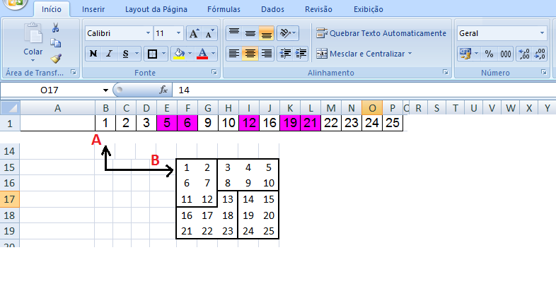

Olá pessoal,
Tenho uma planilha e estou com uma dúvida a respeito de uma comparação.
A planilha está conforme imagem...
A ideia principal é fazer com que os números que estejam na linha (A) sejam comparados com os que estão no grupo da tabela (B) e se caso positivo estas células sejam preenchidas por uma cor (exemplo verde...). Até fiz algo simples como uma formatação condicional mas não atendeu totalmente pois neste caso tenho que fazer célula por célula.
Teria que fazer um código em VBA para isso?
Grato.

ruymds, Boa noite.
Infelizmente não deu para entender como você faz esta comparação.
Por favor, nos dê um exemplo prático de como você fez a comparação e pode marcar o número cinco de roxo?
Assim que conseguirmos entender a lógica de comparação, aí sim poderemos dizer se é possível com fórmulas ou somente com VBA.
Aguardamos a sua resposta.

Por ruymds
#15284
Olá Marcilio,
grato pelo retorno. Então, a questão das células em roxo era apenas um exemplo, o qual acabei fazendo ele via formatação condicional. Mas que na verdade as células do agrupado devem ser pintadas.
Deixa tentar explicar a ideia novamente. Pois bem, temos os números aleatórios na linha 1, e o grupo seleto de 1 a 25 disposto em 5 linhas e 5 colunas conforme mostrado na imagem.
Estou pensando em algo com que faça a "conferência/pesquisa" da Linha com o grupo e, se caso algum dos números aleatórios estejam no grupo, este número fique demarcado com alguma cor. Como não entendo de programação em VBA por isso perguntei se isso é possível somente pela linguagem ou há uma fórmula mais simplória para percorrer célula por célula.
Por MarcilioLobao
#15287
ruymds, Boa noite.
Agora eu entendi a sua necessidade.
Claro que dá para usar a Formatação Condicional.
Selecione a sua Tabela de Número.
No seu caso F15:J19
Menu Formatação Condicional --> Usando Fórmula
Digite: =CONT.SE($B$1:$P$1;F15)>=1
Escolha a cor que você deseja para o preenchimento.
OK
Vão acender vários quadradinhos em sua tabela.
Faça uma conferência.
Era isso o que você queria?
Eu espero ter ajudado.
