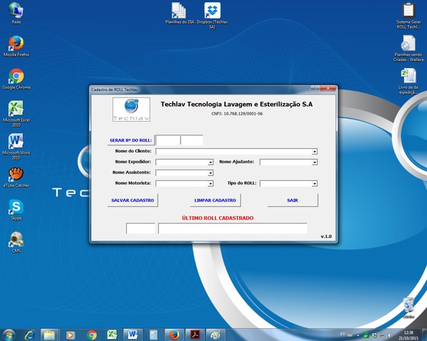

Criei um cadastro de cliente, fiz uma macro e a userform para inicializar primeiro e deixar a planilha oculta, mas quando preciso abrir uma outra planilha ela não abri porque a userform está aberta, agora se eu fechar a userform a outra planilha abri.
Onde eu vou usar esse cadastro de cliente haverá muitas planilhas em uso então preciso que ela fique aberta.
Segue a img a baixo como exemplo, pode-se perceber que onde tem o ícone na barra de do menu iniciar não está aberta, mas na verdade está oculta. Qual seria a solução?

OK! Fiz dessa maneira mas continua com essa página do cadastro de ROLL aberta e impedindo o uso de outras planilhas.
estou aprendendo sobre VBA por isso tenho tanto dificuldades, obrigado por está me ajudando. Em breve estarei ajudando alguém tbm.
segue em anexo para ver como está.

Você está tentando usar outro arquivo com o arquivo (LANÇAR ROLL.xlsm)?
Se for isso, no meu teste eu não tive problemas (veja imagem em anexo).
