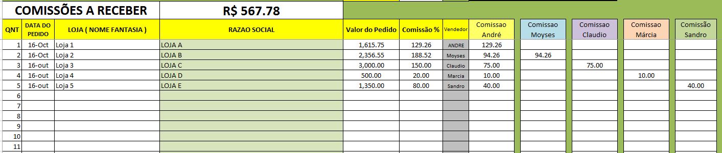

Tenho uma planilha de vendas ao qual com a ajuda do AlexandreVBA, consegui adquirir uma excelente forma de organizacao. Mas agora peciso incluir mais um recurso ao qual irei relatar abaixo.
Tenho uma planilha chamada Lancar comissoes, ao qual organiza todos os pedidos feitos, as quais as informacoes sao captadas por outra planilha de nome PEDIDO. Ao captar essas informacoes, tenho as celulas da tabela PEDIDO ( B= Data, C= Nome Fantasia, D= Razao social, E= Total do pedido F= comissao e G= vendedor ), na Tabela LANCAR COMISSOES. Essas celulas sao coladas na planilha Lancar comissao, cada vez que uma venda for feita, linha abaixo de linha.
Tabela PEDIDO
Tabela Lancar Comissoes
Assim ja esta funcionado, pois nas colunas ( J= Moyses, L= Marcia, N= Claudio e P= Sandro ) os valores de comissoes sao serao baseados atraves das colunas ( F= Comissao e G= Vendedor ) atraves da formula - =SE(G5="Moyses",F5/2,"") e assim se extende.
Até aqui esta tudo funcionando corretamente atraves de Macro.

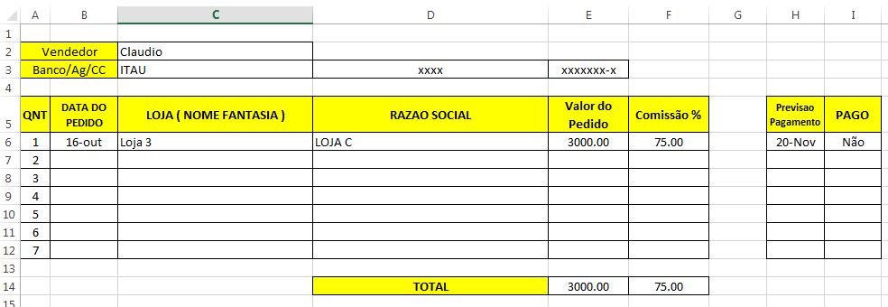

Entao quero agora criar uma planilha para cada um desses vendedores separadamente, e assim poder enviar a eles o resumo individual. Para isso é preciso que apos criar uma nova Macro, ou adicionar o comando a Macro ja existente, cada comissao seja transportada para a planilha especifica. Assim sendo a Linha onde fica o vendedor Moyses vai ser copiada na planilha Moyses, a linha do vendedor Claudio vai pra planilha Claudio e assim sucessivamente, sendo que cada vez que isso acontecer, cada planilha ( Marcia, moyses etc, os dados sejam copiados de cima pra baixo ).
Abaixo segue a imagem da planilha de nome Moyses e mais abaixo a Planilha Claudio e assim sucessivamente ate quantos vendedores forem necessarios.
Planilha Moyses
Planilha Claudio
Mas percebam que a Planilha que mando em anexo conforme na Tabela Pedido vamos inserindo os dados e trocando-se os Vendedores, o transporte das informacoes nao iniciam-se corretamente na Celula B8 das respectivas planilhas dos vendedores. Notem porem que a Palnilha Lancar comissao funciona corretamente, iniciando-se pela Celula B4.
