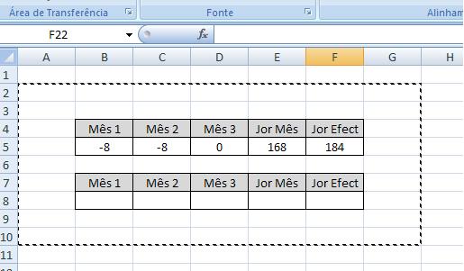

Boa tarde,
Necessito de ajuda para criar fórmula que me calcule as compensações de horas durante 3 meses.
Na 1ª tabela irão estar já valores.
Necessito que na 2ª tabela (de baixo):
Se na "Jor Efect" o valor for superior ao "Jor Mês" deve:
- Deve diminuir o valor negativo do Mes 1, e se no caso deste chegar a zero, deve começar a diminuir o valor de Mes 2, até ao Mes 3, mas de forma ao Mes anterior ficar com o valor de "0".
- No caso dos Mes 1,2 e 3 estarem a "0" e o valor ainda for superior, deve colocar noutra célula o numero em excesso.
Sei que não é facil de fazer, mas no caso de ser possivel irá poupar-me muitas horas de trabalho todos os meses.
Desde já o meu obrigado a todos.

Boa tarde!!
Veja se é isso...

Boa noite,
Desde já obrigado pela resposta.
Não é bem isso, pois o valor do Jormês tem de ficar sempre igual.
Contudo, deu-me uma dica na fórmula, pelo que já ajuda!
Assim que tenha a planilha para efetuar as escalas de trabalho, eu postarei-a aqui para o pessoal.
