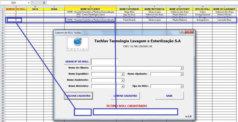

Hoje estou precisando de uma ajudinha com macros em VBA. Criei um cadastro de cliente onde ele gera um número a cada vez que clico no botão "Gerar Nº de ROLL" e em seguida ela vai para aba "Números de ROLL" eu preciso que esse último número que foi gerado apareça na caixa de texto ao lado do botão "Gerar Nº de ROLL". Em seguida irei selecionar cada caixa de texto e colocar uma informação para que ela seja gravada na Aba "Banco de Dados". E tbm eu queria colocar a última informação que foi gravada aparecer na parte que está em baixo do cadastro de cliente em vermelho "2º = ÚLTIMO ROLL CADASTRADO" aparecer o número do ROLL e o nome do Cliente.
Abaixo irei mostrar as imagens:
Ao apertar o botão GERAR Nº DE ROLL é gerado em modo sequencial e fica salvando na "COLUNA A" quando esse número é gerado preciso que ele apareça na caixa de texto que está ao lado do botão GERAR Nº DE ROLL sublinhado em verde.
Quando foi gerado o código e confirmado com a mensagem "Dados salvo com sucesso", preciso que o último Nº de ROLL e NOME DO CLIENTE aparece na caixa de texto que está sublinhada em AZUL para a pessoa que for utilizar o sisteminha ela saiba que o último código que foi gerado está ali para ser visualizado e utilizado.
Obrigado!
